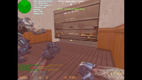

El motivo del post es notificar un bug que es casi imposible que pase pero puede ocurrir y detenerlo todo les explico, ocurre con los drops de monedas en la hora feliz del ze que es cuando mayor suele pasar que una moneda zombie es de cierta manera un item "solido" bueno este item puede llegar a bloquear puertas o incluso llegar a detener escapes dependiendo de donde sea dropeada el caso que tenemos hoy es la puerta del mapa Ze_Blackmesa este mapa tiene una puerta automática grande que se cierra y se abre luego de cierto tiempo el zombie que dropeo esta moneda la dejo justo en el punto donde se cierra la puerta donde es imposible agacharse para recogerla o siquiera acercarse a ella para poder recogerla, esta moneda bloqueo la puerta en su totalidad e impidió el paso de los zombies de atrás. espero que tenga al tanto esta probabilidad que aun que no es muy común puede llegar a arruinar un escape de un survi o de supervivientes normales
